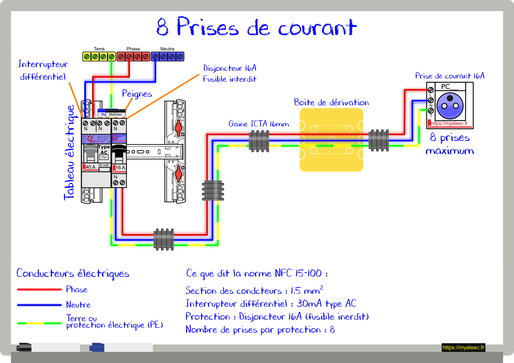

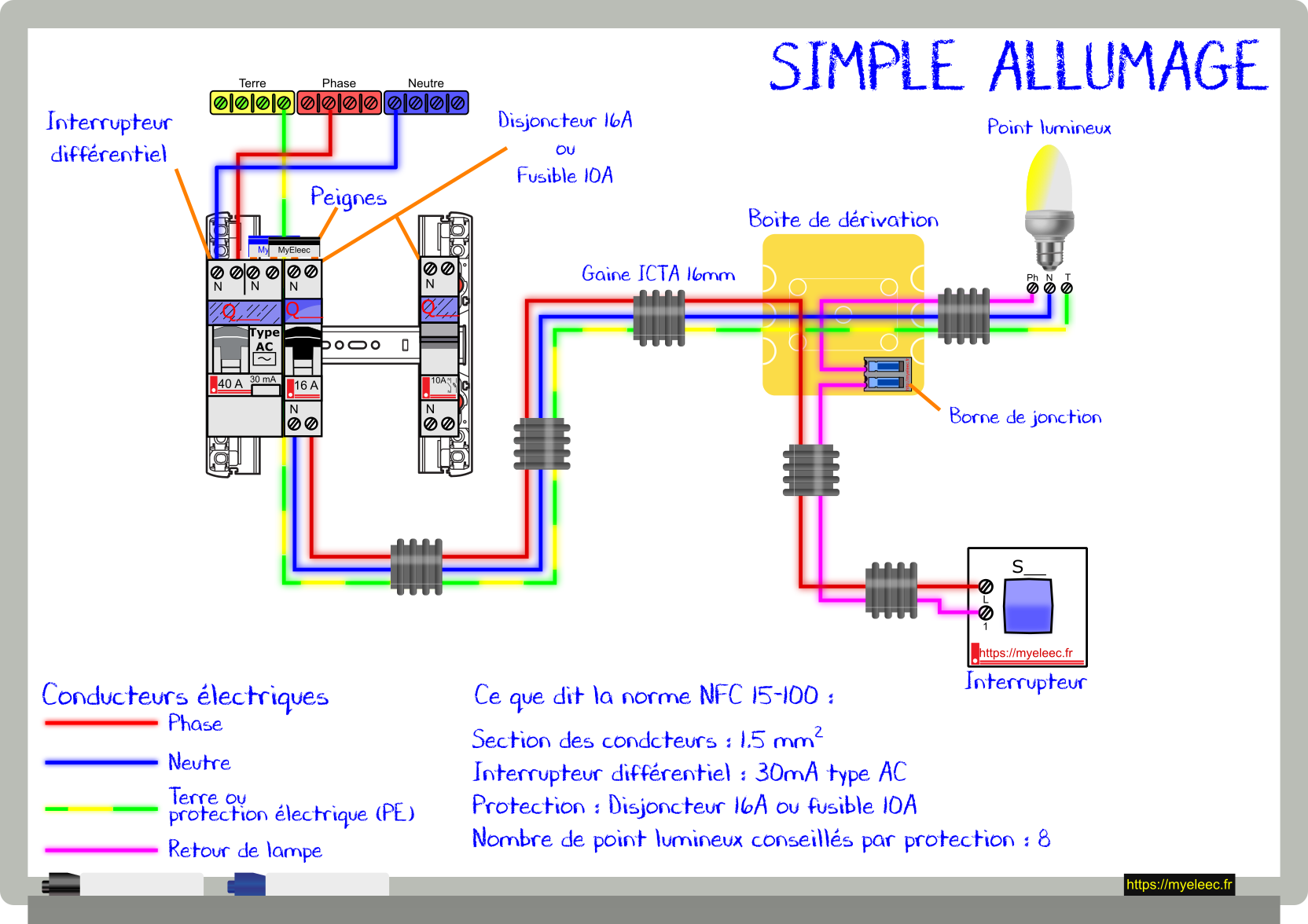

Voilà la version à jour :
Petite question, les 8 points lumineux par circuit d'éclairage, c'est bien une recommandation ?
http://docdif.fr.grpleg.com/general/oui ... 15-100.pdf
et dans "ce que dit la norme NFC15-100" est-ce que je dois mettre un S à Point lumineux ... ?

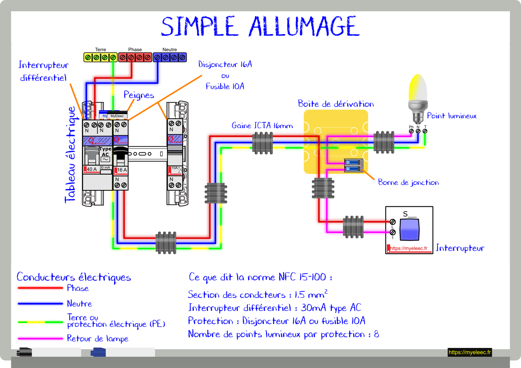

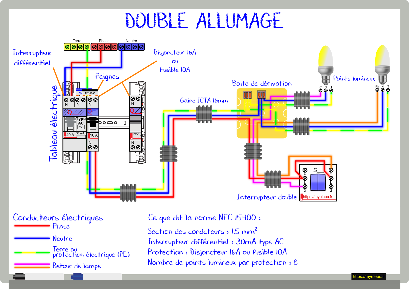

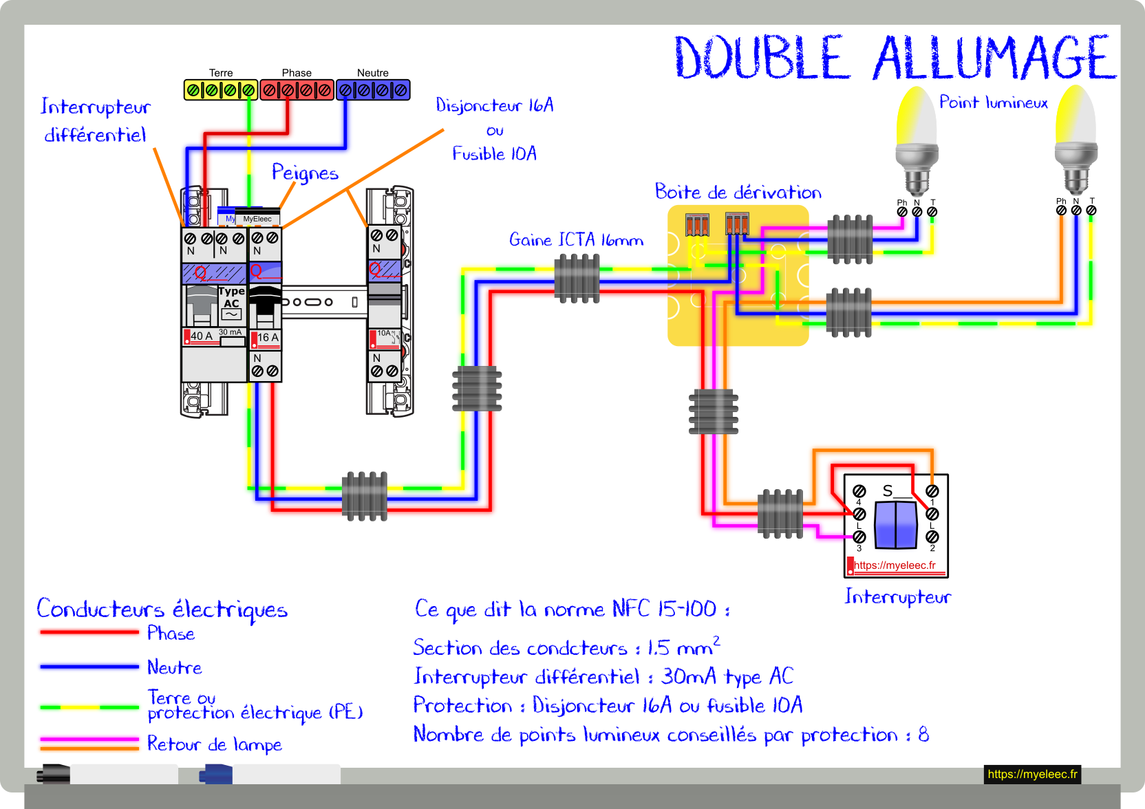

Salut Christophe,christophe a écrit : ↑juil. 26, '20, 10:11 Voilà la version à jour :
il me semble que ce n'est pas une recommandation mais bien une obligation d'avoir 8 points lumineux maxi en 1.5 sur la C15-100 (*les rampes de spots ou les bandeaux lumineux = 1 pt lumineux par tranche de 300VA). Oui il faut mettre un S à points lumineux .
- Messages : 12484
- A remercié : 172 fois
- A été remercié : 209 fois
Et sinon, la dernière version ? On valide ?
- MyEleec d'Or 22c LV4
- Messages : 1967
- A remercié : 144 fois
- A été remercié : 160 fois
Ben du coup perso j’enlèverais le mot « conseillés » et ensuite je mettrai aussi un S à points lumineux en haut à droite sur ton double allumage puisque tu en as deux. Pour le reste ça me semble nickel

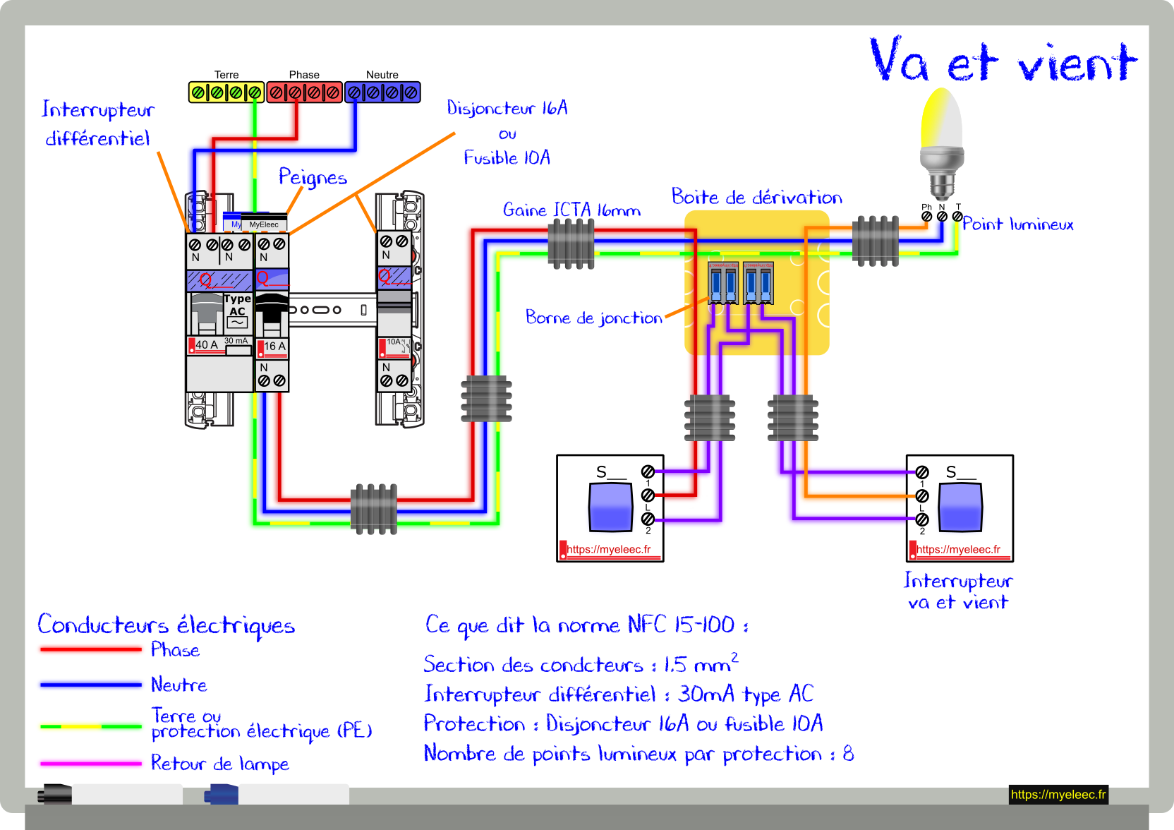

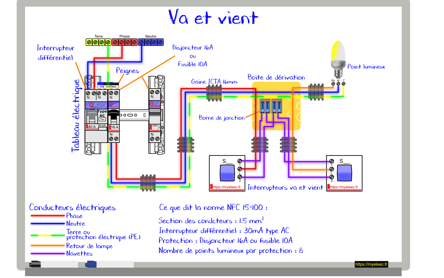

et voilà le va et vient :

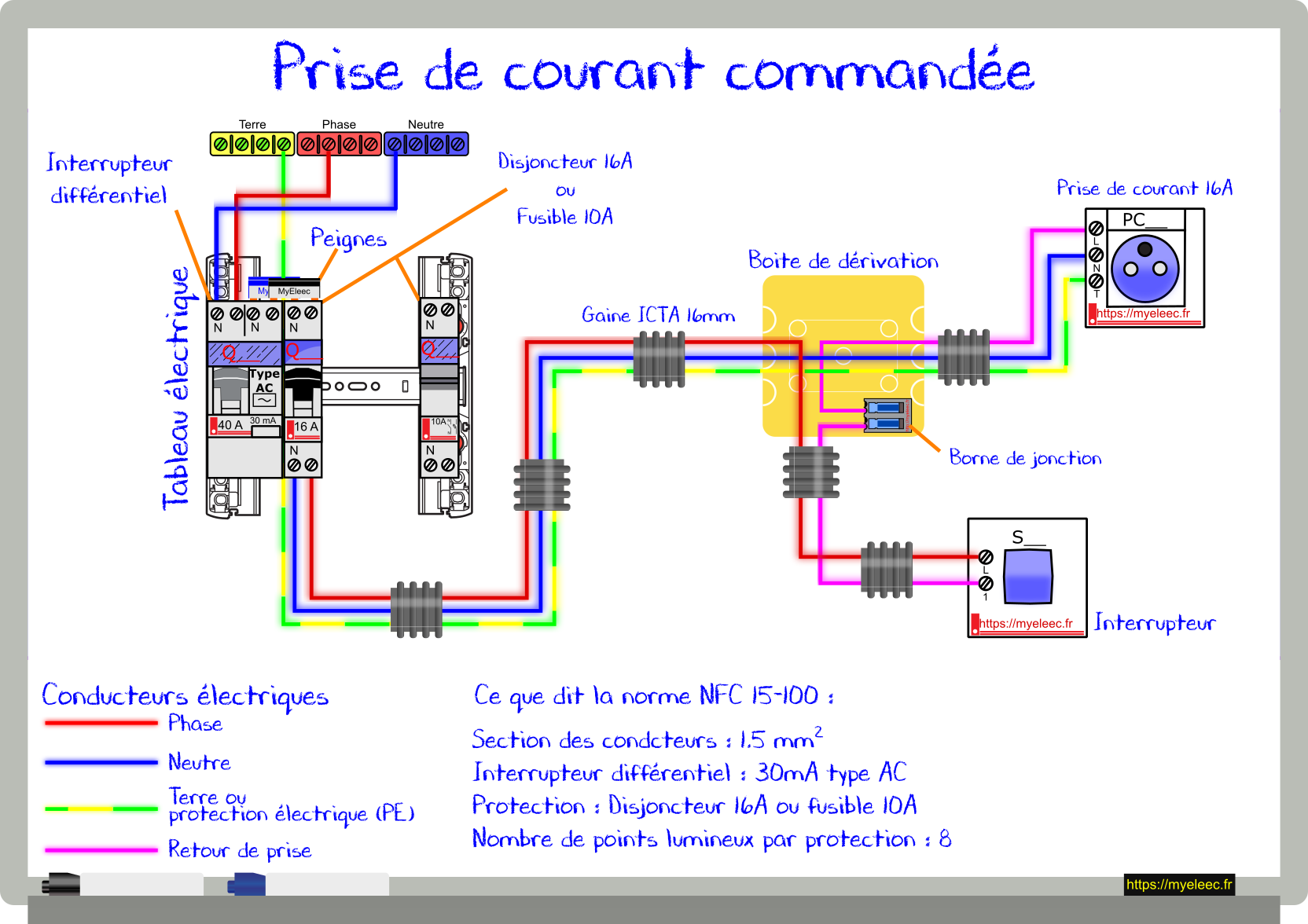

Attention Christophe ton retour de lampe est en orange et tes navettes sont en violet .
- Messages : 12484
ah oui j'ai totalement oublié la légende

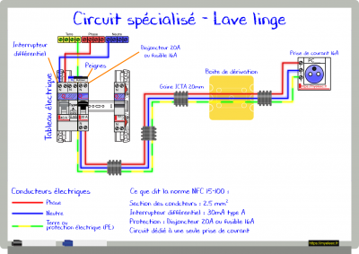

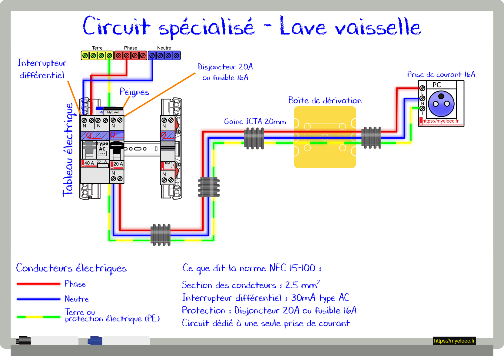

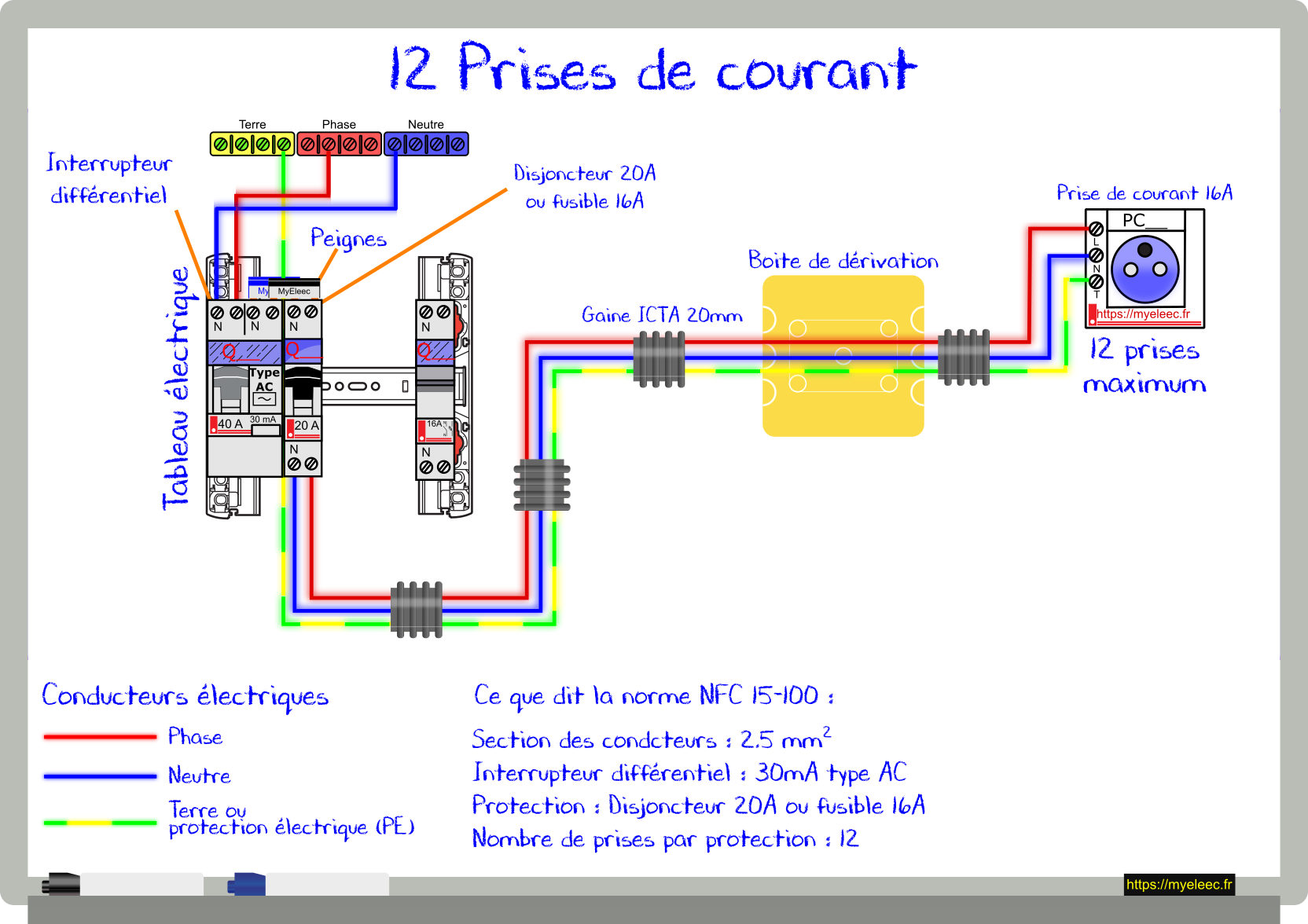

Et les suivants :

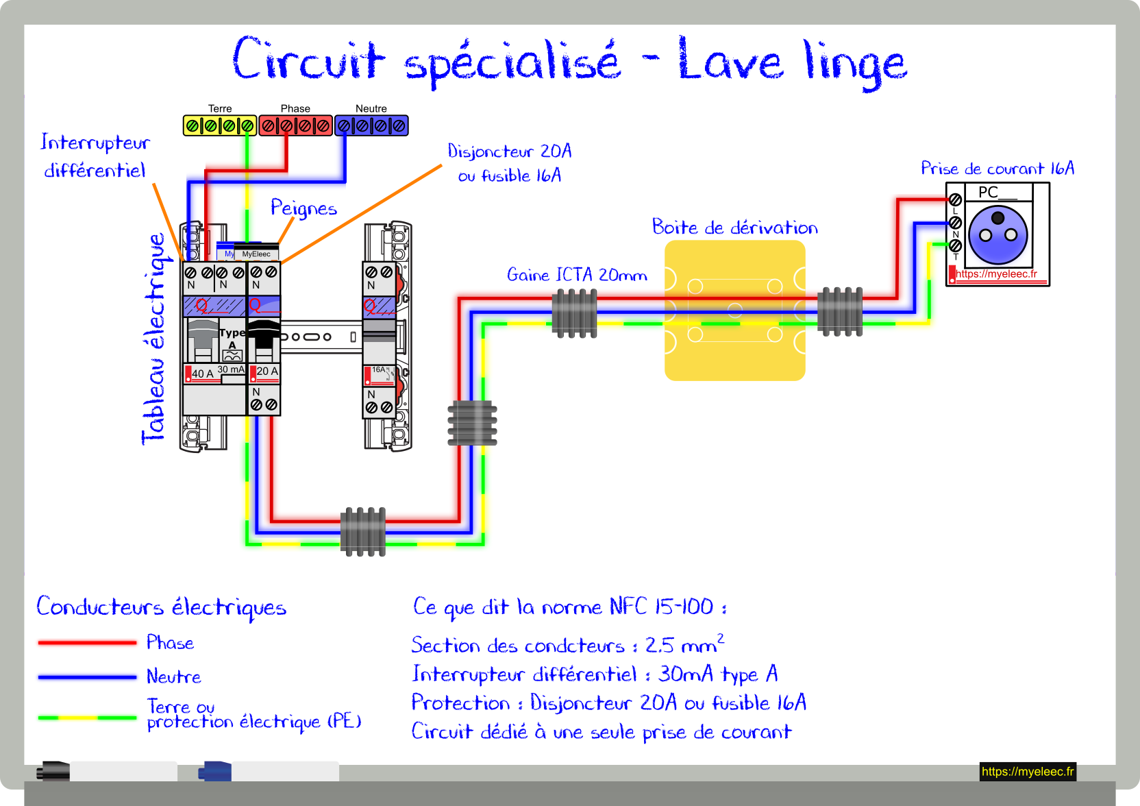

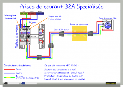

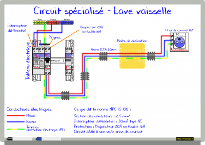

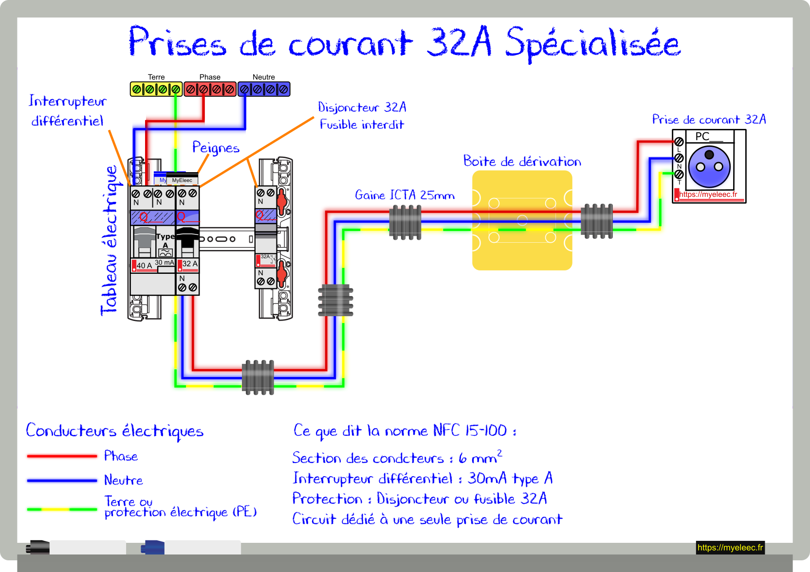

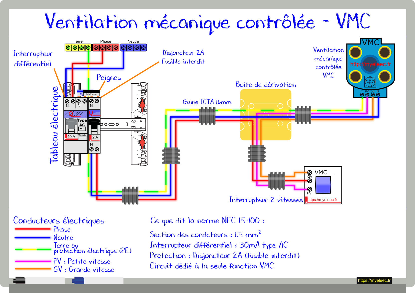

Salut Christophe, attention:christophe a écrit : ↑juil. 28, '20, 12:16 Prise de courant 32A.png
- sur le circuit spécialisé 32A tu as laissé un 16A sur le tableau modulaire;
- sur le schéma de la VMC tu as laissé disjoncteur 16A sur ton indication texte en haut "disjoncteur 16A fusible interdit".
Un grand bravo pour tout ce boulot
- Messages : 12484
>Salut,
Merci beaucoup pour la relecture
Voilà les deux schémas à jour !
- Messages : 1967
Pas de souci, c'est la moindre des choses avec tout le travail que tu réalises.christophe a écrit : ↑juil. 28, '20, 13:18 >Salut,
