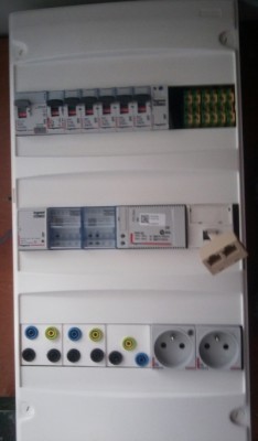

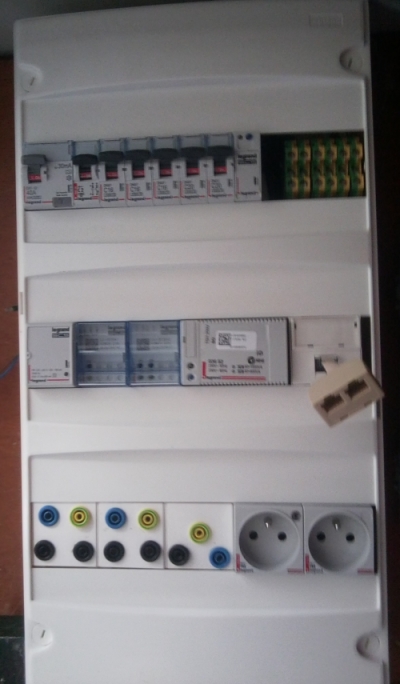

Pour moi, le choix doit se porter sur KNX ou MyHome.
Pour le KNX, 3 possibilités :
- soit tu n’achètes que du Hager et tu programmes avec la console TX100 (avec du filaire, il faut une interface ou alors directement si tu achètes du matos radio)
- soit tu as déjà une licence ETS, tu achètes du matériel de la marque que tu veux et tu configures avec un ordi
- soit tu es dans un lycée avec de bons moyens financier et tu achètes une licence ETS.
Maintenant, le problème du KNX est qu'il faut faire une formation, car c'est pas facile à mettre en oeuvre si tu connais pas (même la TX100 n'est pas très simple.
Si c'est juste pour faire un petit TP sur la domotique, le MyHome suffit largement.
Un petit équipement pourrait être constitué d'un module de sortie pour de l'éclairage tout ou rien, d'un module de sortie pour un volet roulant, d'un variateur de lumière, de l'alim qui va bien et de 3 ou 4 modules boutons. tu mets tout ça dans un coffret électrique et ça marche plutôt bien.
Pour la production de TP, j'ai les deux systèmes, mais en grande taille, donc difficile de te donner quelque chose d'exploitable si tu n'as pas le même matériel. Après, je peux te donner un coup de main, ou te donner des exemples de TP

Re: Bon, je commence ? quelques protocoles de domotique
Voilà comment on a didactisé une partie du matériel. J'ai aussi une boite avec 4 boutons.
Mais j'ai aussi une structure 3D en MyHome (et une autre en KNX). Pour les TP, je fais le tri et je vous enverrai une production.
