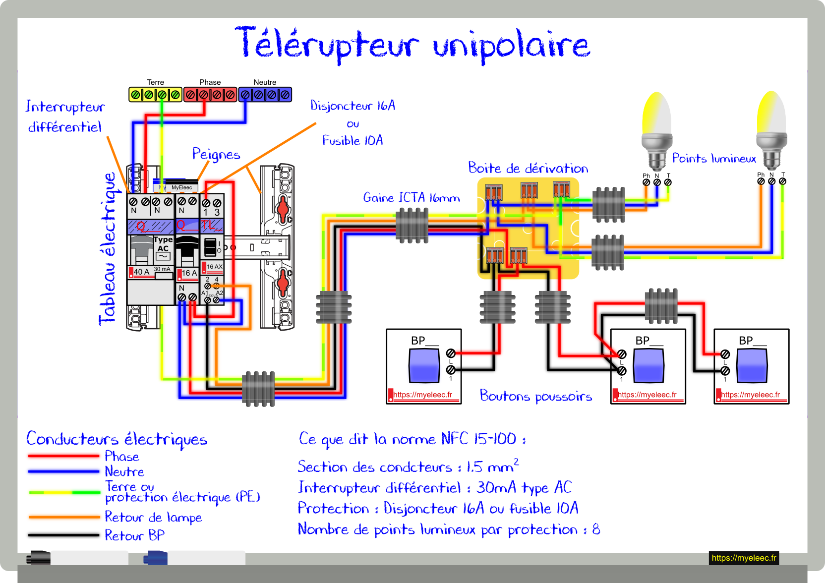

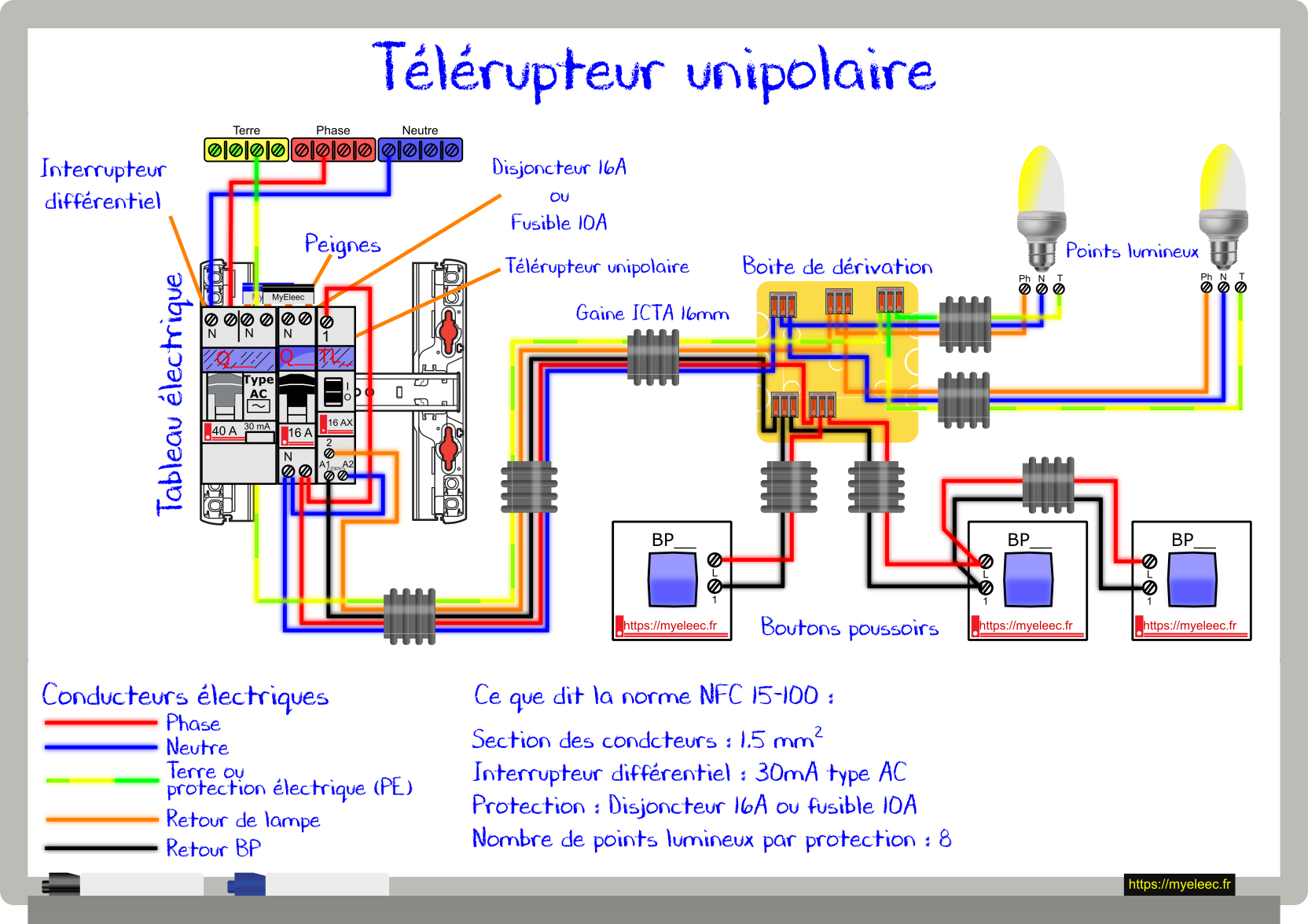

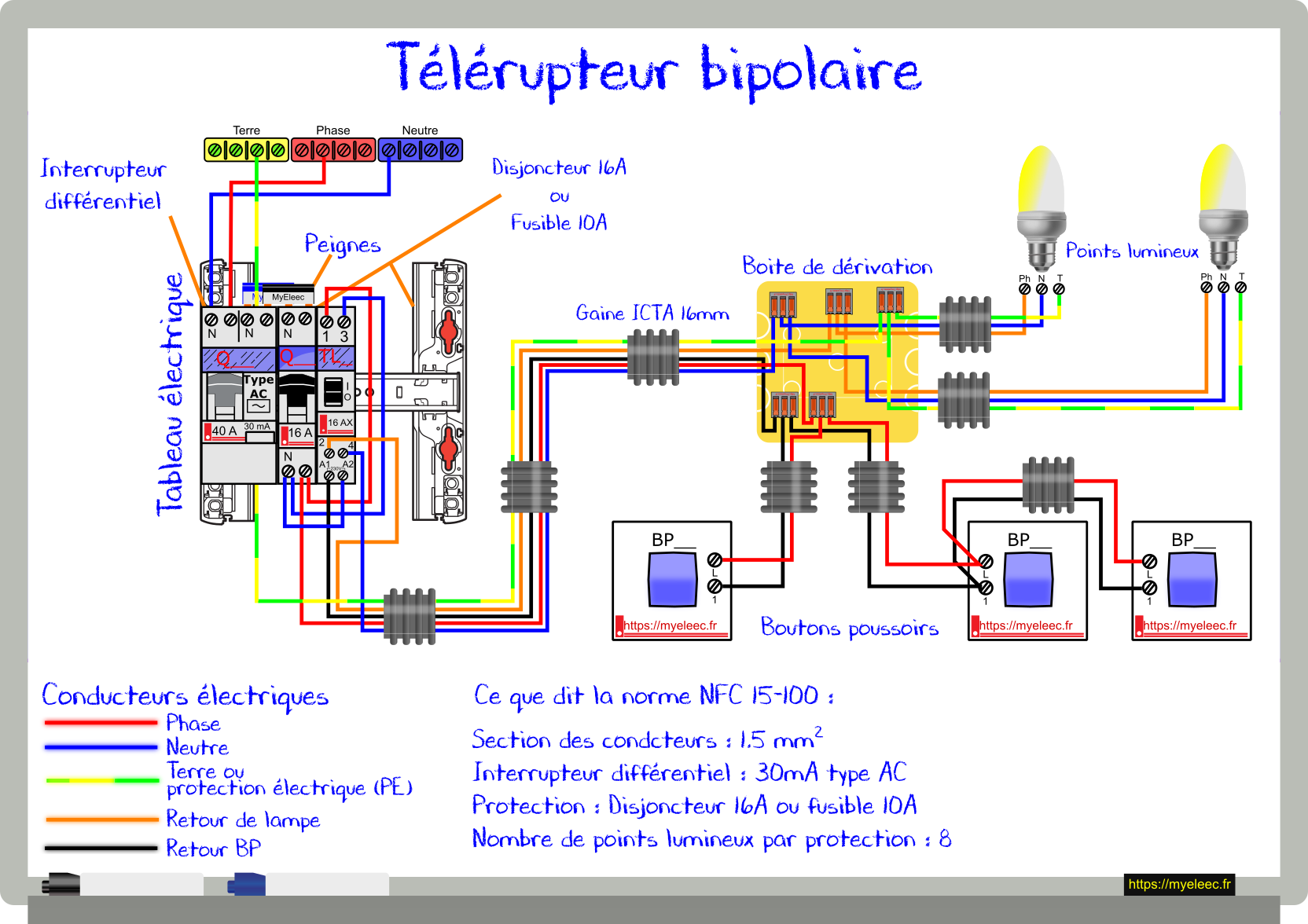

Salut Christophe,
Pas mal de conducteurs en effet , dans tes bibliothèques Log Eleec 2.0 tu n'as pas le télérupteur en unipolaire car dans ton schéma tu as mis un bi? De toute façon si tu ne l'as pas il n'y a pas une grande incidence puisque le repérage des bornes du contact que tu as utilisé sur ton bipolaire restera le même avec un unipolaire (1-2 aussi).

C'est modifié ! Voilà l'unipolaire et le bipolaire !

Waouh quelle réactivité!!!!christophe a écrit : ↑juil. 29, '20, 13:29 Salut,

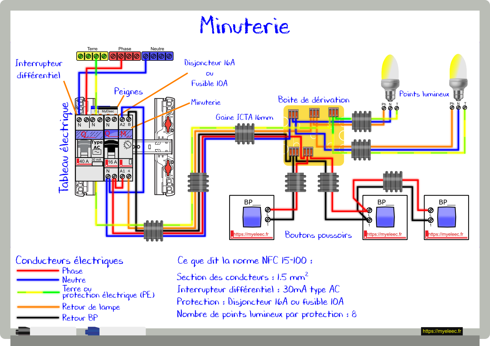

Quelques modifications sur les télérupteurs, et en cadeau, la minuterie !
J'espère ne pas avoir fait une boulette sur un fichier car sinon il faudra tous les modifier Par contre, ces câblages sont propres à Legrand ...
Ils vont différer avec une autre minuterie (Crouzet par exemple)

Hello Christophe,
j’aurais écrit « boutons-poussoirs » avec le trait d’union. Tes schémas sont certes « spécifiques » au matériel Legrand mais c’est aussi à nos élèves qu’il appartient de les transposer et de s’adapter en cas de besoin notamment lorsqu’une autre marque sera utilisée. Perso je les trouve vraiment (simples, clairs et très visuels).

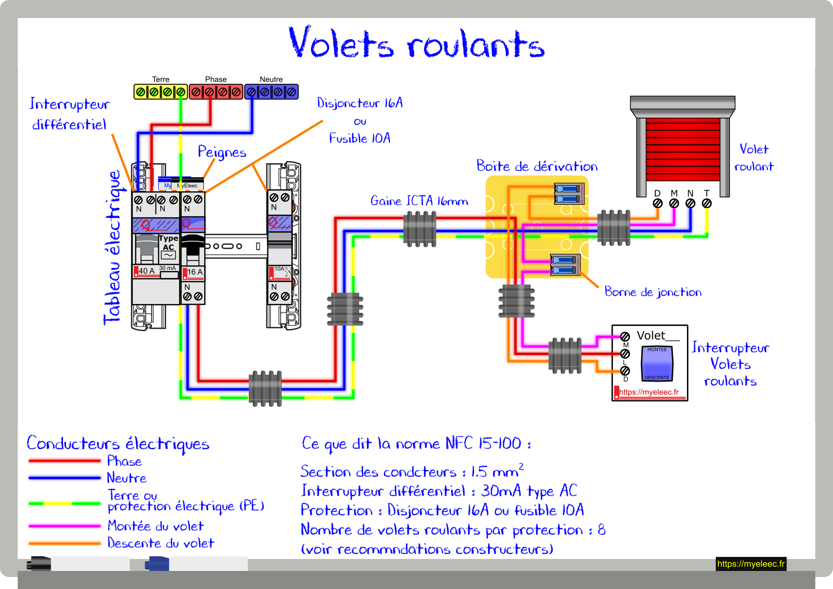

Voilà les volets roulants : J'ai commencé à imprimer, c'est pas mal

Cool pour l’impression . Je ferai un essai sur ma HP en AO à la rentrée.christophe a écrit : ↑juil. 30, '20, 09:16 Aurais-tu un exemple de schéma ou d'appareil ?
En inter auto Tout simple simple tu as ça pour rester chez Legrand...

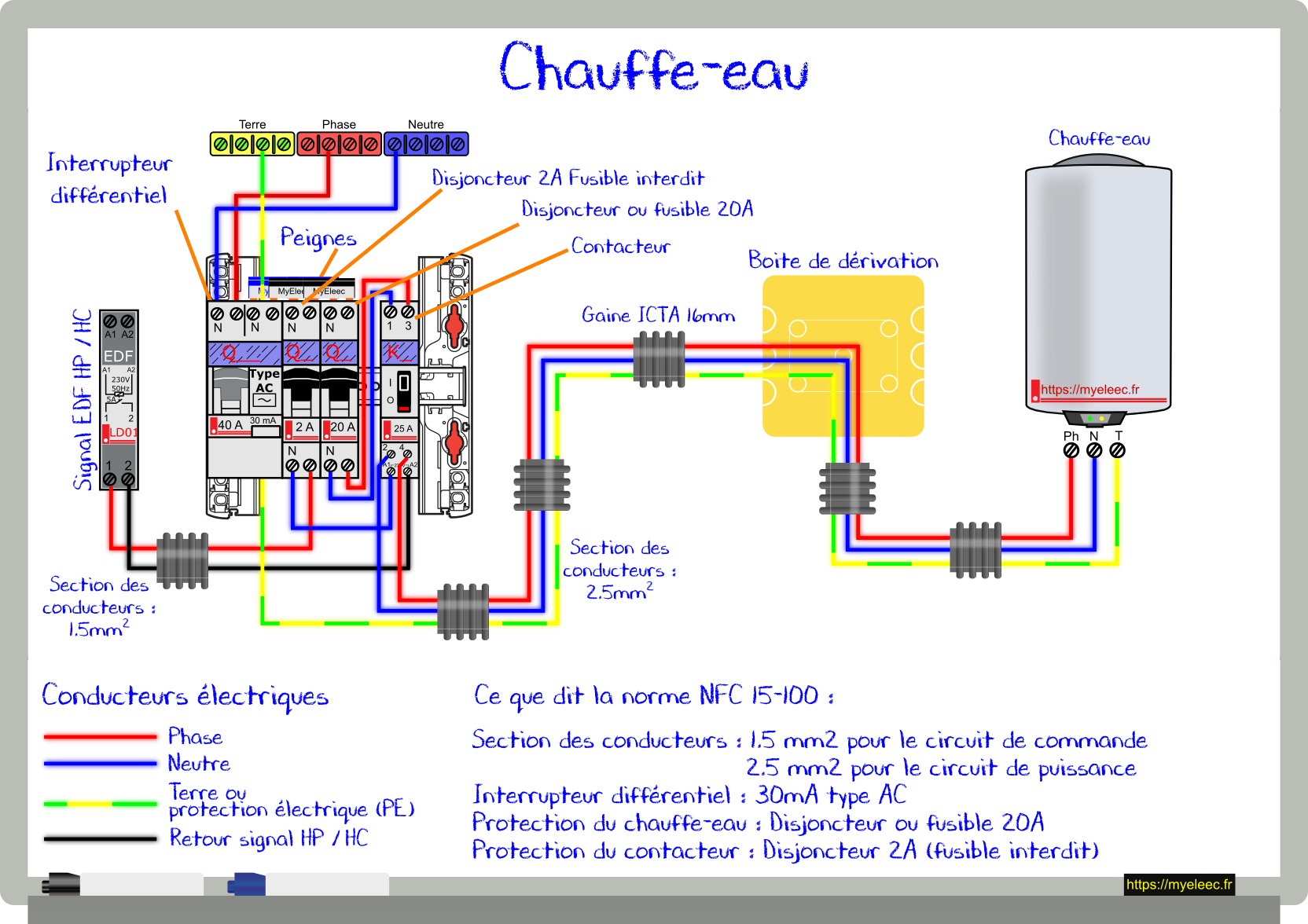

Voilà le chauffe eau :
Ok pour l'inter auto, je le mets sur ma liste À vaincre sans péril, on triomphe sans gloire.

Je l’aurais bien vu avec le C1-C2 du compteur d’énergie (Par exemple du Linky pour être au goût du jour ). Attention c’est juste un avis et pardon d'être aussi « chiant » .christophe a écrit : ↑juil. 30, '20, 10:18 Voilà le chauffe eau :

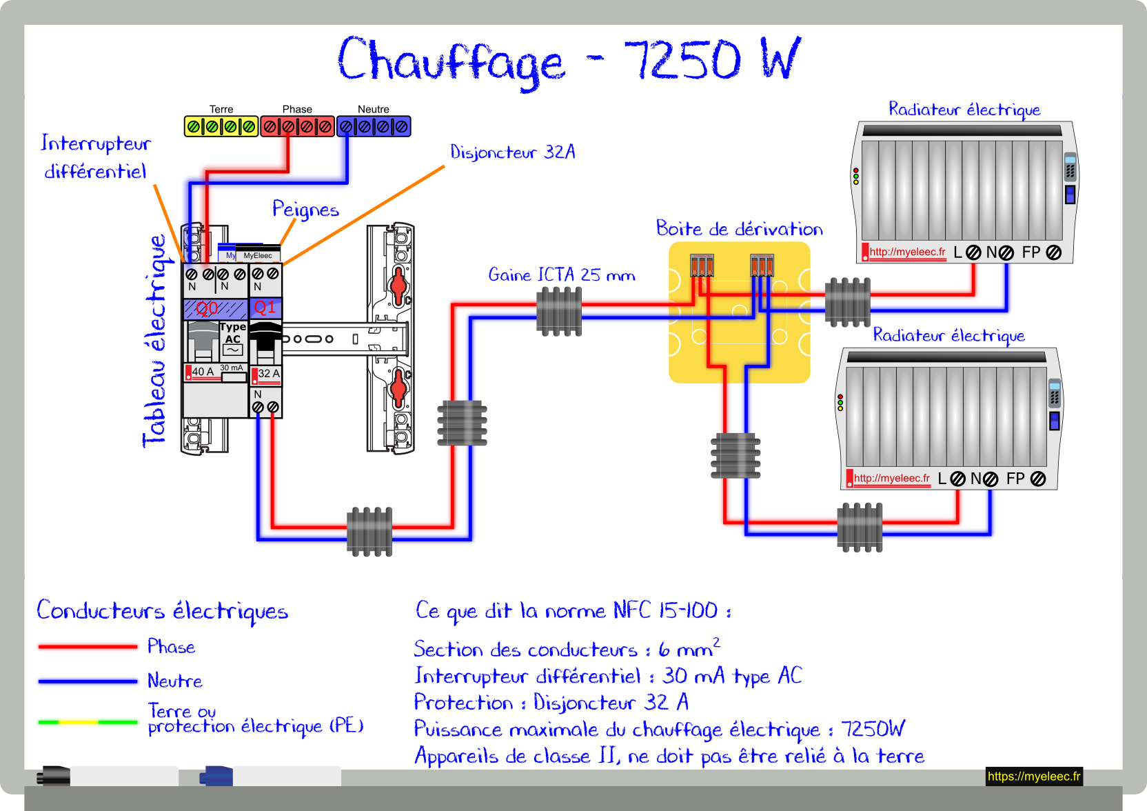

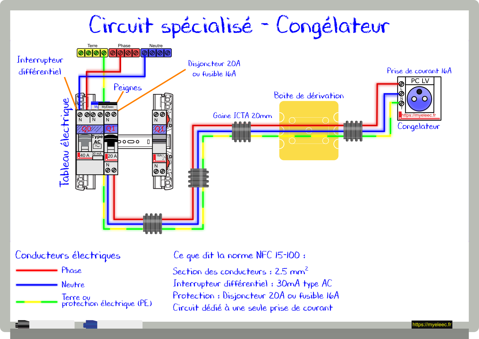

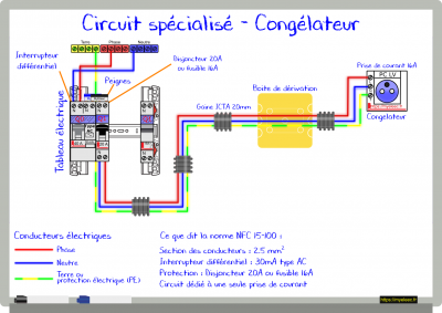

Voilà le reste :
Voilà le reste :
