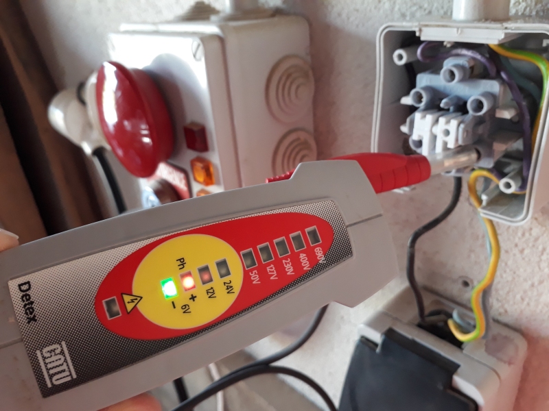

Bon ben voilà, cas typique : après des semaines de subtils grésillements à peine audibles (mais audibles, donc), mon interrupteur du garage tombe en rade.
NB : oui je sais, pas très malin d'avoir attendu qu'il claque puisque c'était sûr que ça arriverait, mais bon, je suis humain !
Donc j'allume les lumières, je tombe le disjoncteur noté "éclairage", ce qui éteint les lumières, je suis tranquille mais je me dis "Allons bon, après la discussion fort intéressante avec Maître Christophe, goûtons notre plaisir de faire une belle VAT bien scolaire" et je sors, confiant, le MS911. À noter que par convention personnelle, mes interrupteurs coupent la phase, et à noter aussi que sur ce circuit je n'ai que des néons.
Je teste les deux fils que coupent l'interrupteur => bibibip continuité.
Je teste entre la terre et l'un des fils => coup de Trafalgar !
Et c'est un bip différent de celui de la tension et de celui de la continuité.
Sachant que sur ce circuit (que je connais, c'est moi qui ai fait l'installation), il n'y a que mes néons, coupés (séparés) phase + neutre par le disjoncteur divisionnaire, il n'y a pas de tension sur le circuit. Ce sont des néons avec des ballasts électromagnétiques, je ne sais pas trop comment ça marche (j'imagine qu'il y a une bobine mais pas de condo, et de toute façon je suis nul en électricité...), mais je suppose qu'il peut s'agir d'une tension "fantôme" : soit parce que mon circuit, complètement isolé, est à un certain potentiel différent de celui de la terre, soit parce que les ballasts font courir le canard décapité. Mais en tout cas, je suis devant un VAT qui bipe d'une certaine manière et qui me montre quelque chose d'inattendu, je ne sais pas quoi en penser.
Alors que ma fidèle ampoule, elle, ne m'a jamais trahi !
Re-NB : le mode d'emploi n'est pas très aidant...

Il y a un autre problème : si ton neutre est coupé alors que ta phase ne l'est pas lors de la séparation, ton VAT peut détecter ton potentiel de phase, alors qu'avec une ampoule, ce n'est pas possible.
Messages : 2079
Localisation : BASTIA
A remercié : 15 fois
A été remercié : 41 fois
Re: Question sur la VAT
salut,
Sauf si tu fais un contrôle PH/Terre (avec une lampe ne dépassant pas le courant de déclanchement du DDR)
Je n'ai pas dit PH/PE (le PE peut être coupé aussi).

Oui mais alors il faut vraiment être situé à proximité de la tresse de terre... Pour le coup, l'argument de vinz125bv est convaincant.

Quand je parle de terre je dis un mur ou le sol par exemple.
